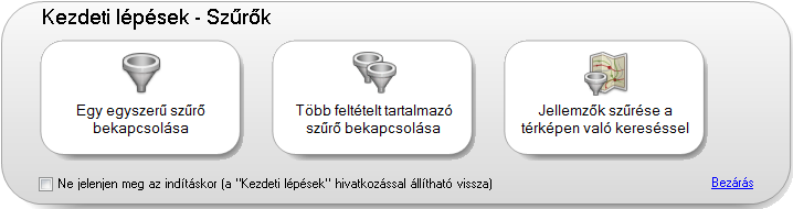

  2. A megjelenő ablakban illessze be a kifejezést tartalmazó elemeket.
    Ha a kifejezés kezdőlapja be van kapcsolva, megjelennek a különböző kifejezéstípusokat megjelenítő gombok. Egy kifejezéssablon beillesztéséhez kattintson ezen gombok valamelyikére.
    Egy mintakifejezéssel való kezdéshez kattintson a gombok valamelyikére.
    Ahhoz, hogy ezek az indítógombok ne jelenjenek meg a kifejezések létrehozásakor, jelölje be a Ne jelenjen meg az indításkor jelölőnégyzetet. Később a Kezdeti lépések gombra kattintva ismét megjelenítheti ezeket.
    Az indítólap bezárásához kattintson a Bezárás gombra.

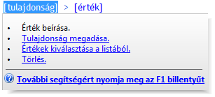

  3. A kifejezés létrehozásához hajtsa végre a következők valamelyikét a kifejezés területén:
    • Kattintson egy elemre a kifejezésben annak egy tulajdonsággal, értékkel vagy operátorral történő lecseréléséhez. A tulajdonságok megtekintésével és kiválasztásával kapcsolatban a Tulajdonságértékek kiválasztása listából című témakörben talál információkat.
      Kattintson egy elemre az annak lecserélésére vagy törlésére vonatkozó menüpontok megtekintéséhez.
