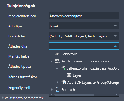

  6. Ha egy műveletet kíván csatolni az előző művelet kimenetéhez a bemenetszerkesztőből, tegye a következőket:
    • A művelet bemeneti párbeszédpanelén a csatoláshoz kattintson a csatolni kívánt paraméter melletti lefelé mutató nyílra.
    • Az előző műveletek eredménye területen kattintson a csatolandó tulajdonságra.
      Egy korábbi művelet által létrehozott fólia alkalmazásához jelölje ki azt Az előző műveletek eredménye listájából.
    Megjegyzés: Van egyszerűbb módja is annak, hogy hozzáadjon egy műveletet, és automatikusan csatolja azt a korábbi művelethez. Kattintson a jobb gombbal egy műveletre, majd kattintson a hozzáadni kívánt műveletre. Kattintson a jobb gombbal az Átfedés műveletre, majd kattintson a Jellemzőfólia hozzáadása gombra, és hozzon létre egy új Megjelenítéskezelő fóliát, amely az átfedési művelet kimenetét tárolja.
