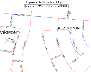

Menetidő a hálózattopológiákban
Egy úthálózaton a távolság helyett a menetidő alapján történő útvonalelemzés elkészítéséhez minden egyes élhez hozzá kell rendelni egy sebességet vagy sebességhatárt egy objektumadat-mező vagy egy hivatkozott külső adatbázisban található mező segítségével. Ezután beállíthatja a Közvetlen ellenállás csatolása tulajdonságot egy kifejezéssel, amely például a következő sebességkorlát-adatot használja:
(/ .hossz (* :sebesség@utca_adat 5280))
amely elosztja az összes él hosszát az átlagos sebesség per lábbal (ahol 5280 az egy mérföldben levő lábak száma).
A kapott elemzés azt mutatja, hogy melyik útvonalon lehet a legrövidebb idő alatt eljutni az egyik ponttól a másikig – tehát a szempont az idő, és nem a távolság.
