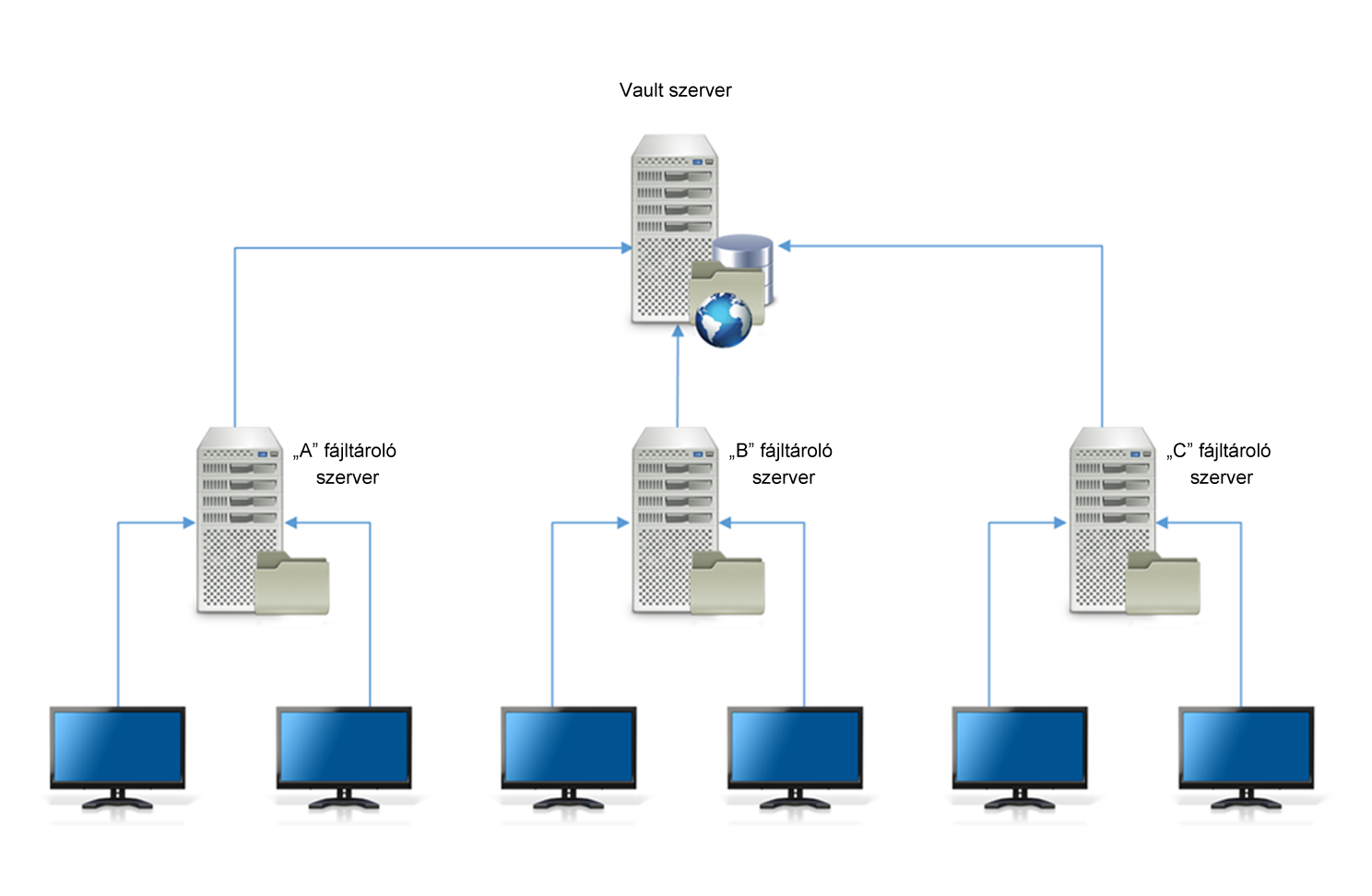

A többhelyes környezet lehetővé teszi a felhasználók számára termékek tervezését több helyről úgy, mintha mindannyian ugyanazon a helyen lennének. Ezen funkció alkalmazásának két különböző módja van.
Az első módszer az adatbázis központosítása minden helyhez. A Vault adatbázis különálló szerveren helyezkedhet el, ahogy itt látható.
A második módszer egy fő hely létrehozása, ekkor az adatbázis és a fő fájltároló ugyanazon a szerveren található. A fő hely rendelkezik a legtöbb felhasználóval és itt történik a tervezési munka zöme.
Ezekben a környezetekben a felhasználók helyi fájltárolójukból nyitják meg az adatfájlokat, például az AutoCAD rajzokat, az Inventor összeállításokat, vagy a Microsoft Office dokumentumokat. Minden metaadat egy központi adatbázisból olvasható és oda írható, így a felhasználók a nagy fájlokat sokkal gyorsabban nyithatják meg, mintha azokat széles kiterjedésű hálózaton (WAN) keresztül másolnák.
Megjegyzés: Kielégítő teljesítményt biztosít egyes felhasználók számára, ha először a fő helyet telepítik, majd távolról férnek hozzá a fő helyhez. Javasoljuk, hogy telepítse a fő helyet, majd ezt bővítse többhelyes környezetre.
