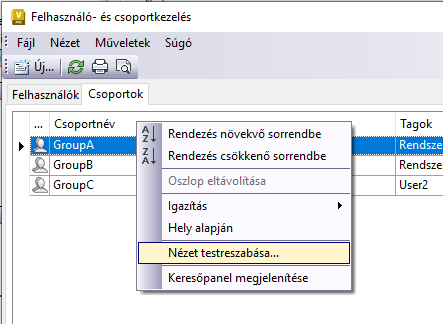

Nézet testreszabása
Oszlopmezők hozzáadásával vagy eltávolításával testre szabhatja a megjelenítést. A nézet testreszabásával a felhasználói csoportok kezelése sokkal megfelelőbb lesz a követelményeinek.
Kattintson a jobb gombbal egy oszlop fejlécére, és válassza a Nézet testreszabása lehetőséget a Nézet testreszabása párbeszédpanel megnyitásához. A a Mezők lehetőségre kattintva beállíthatja, hogy mely oszlopok és mezők jelenjenek meg a nézetben. Emellett a Nézet testreszabása párbeszédpanel Egyéb beállítások gombjára kattintva azt is meghatározhatja, hogy megjelenjenek-e a rácsvonalak és hogy a rendszer végezzen-e automatikus oszlopméretezést. Kattintson a Visszaállítás gombra, ha vissza szeretné állítani a nézetet a termék alapértelmezett beállításaira. További információ: Nézet testreszabása.
