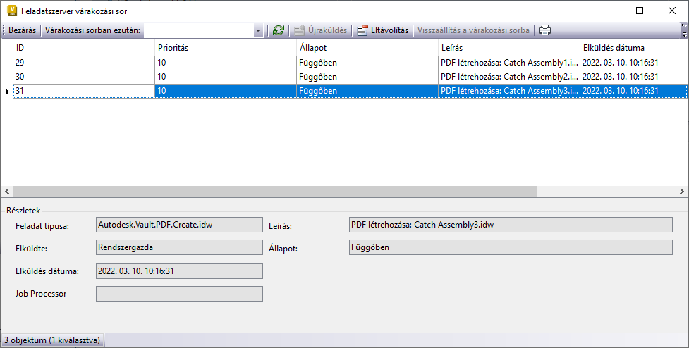

A Feladatszerver várakozási sora párbeszédpanel ismertetése
A Feladatszerver várakozási sora párbeszédpanel lehetővé teszi a sorban álló vagy közzétételre kijelölt feladatok kezelését. Ezen a párbeszédpanelen kézzel nyomtathat feladatokat, újraküldheti a felfüggesztett feladatokat, áttekintheti az egyes feladatok részleteit és testre szabhatja a feladatsorral kapcsolatos információk megjelenítését.
Megjegyzés: A Feladatszerver várakozási sor párbeszédpanel nemmodális. Ez azt jelenti, hogy megnyitása közben más parancsokat és műveleteket is végrehajthat. Szükség esetén kis méretűvé tehető vagy arrébb helyezhető.
Feladatszerver várakozási sorának részletei
Ez a táblázat tartalmazza a Feladatszerver várakozási sor párbeszédpanel részleteit.
Részlet | Leírás |
Feladat típusa | A feladattípus, melyet átadtak feldolgozásra. A látványtervfeladatok megjelenítése Autodesk.Vault.DWF.Create formátumban, ahol a fájlkiterjesztés: . |
Elküldte: | A feladatot a várakozási sorba küldő felhasználó nevének megjelenítése. |
Elküldés dátuma | A feladat várakozási sorba való küldési dátumának és idejének megjelenítése. |
Job Processor | Azon számítógép nevének megjelenítése, amely kivette a feladatot a feldolgozási sorból. |
Leírás | További információkat jelenít meg a várakozási sorban álló feladatról. Ez a mező megjeleníti a DWF létrehozása: fájlnév elemet is. |
Állapot | Annak megjelenítése, hogy a munka állapota Függőben, Feldolgozás alatt vagy Hiba. |
Eredmények | Az információk csak akkor jelennek meg, ha a feladat Hiba állapotban van. |
