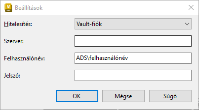

  2. Válassza a Felügyelet ► Beállítások lehetőséget a Beállítások párbeszédpanel megjelenítéséhez.
    Megjegyzés: A Beállítások menü csak akkor engedélyezett, ha szünetelteti a Job Processor alkalmazást.
  3. Válassza ki a megfelelő hitelesítési módot:
    • Vault-fiók: Vault-specifikus felhasználónevet és jelszót kell megadni.
      Megjegyzés: Ha a rendszergazda jelszóházirend kényszerítését alkalmazta, és az Ön aktuális jelszava nem felel meg a követelményeknek, a rendszer fel fogja kérni a Vault-fiók jelszavának megváltoztatására. Jelentkezzen be Thick Client használatával, vagy forduljon a rendszergazdához a jelszó módosításához.
    • Windows-fiók: az Ön számára megadott Windows Active Directory hitelesítő adatokat használja.
    • Autodesk-azonosító: az Autodesk-azonosító hitelesítő adatait használja.
  4. Adja meg, hogy a Job Processor mely szerverről húzzon be feladatokat feldolgozáshoz.
  5. Adja meg a munkaállomáshoz tartozó felhasználó felhasználónevét és jelszavát. Ha Windows Active Directory hálózatot használ, ez az információ automatikusan megjelenik.
    Ha az Autodesk-azonosítót választja, be kell jelentkeznie Autodesk-fiókjába.
    • Az Autodesk – Bejelentkezés párbeszédpanelen adja meg a fiók regisztrálása során használt e-mail-címet.
    • Írja be jelszavát.
    • Kattintson a Bejelentkezés lehetőségre.
  6. Kattintson az OK gombra.
  7. Válassza a Fájl > Folytatás lehetőséget a megadott szerverre való bejelentkezéshez.
