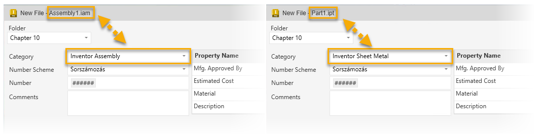

A Data Standard alapértelmezett konfigurációja feltételezi, hogy a Vault Professional felhasználói elsősorban Mérnöki kategóriákba tartozó fájlokat hoznak létre, míg a Vault Office felhasználói általában az Irodai kategóriához rendelt új fájlokat kezdenek. A legtöbb felhasználó több kategóriát is használ a Mérnöki vagy Irodai fájlokhoz, például az alkatrész, lemezalkatrész, összeállítás, rajzok stb. megkülönböztetésére. A hozzárendelés általában vállalatspecifikus szabályokat követ, és a VDS kiváló ezen szabályok automatikus átalakításában. A felhasználóknak már nem kell kézzel alkalmazniuk ezeket a szabványokat.
Ennek a fejezetnek a szabályparancsfájljai a Mérnöki kategória alapértelmezett előzetes kiválasztását az egyes Alkatrész, Összeállítás vagy megfelelő Rajz kategóriákra módosítják minden VDS alkalmazásban, valamint az AutoCAD, az Inventor és a Vault alkalmazásban.
