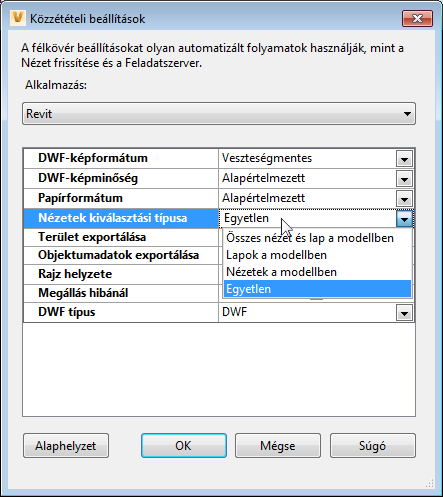

Revit beállítások
Ez a táblázat tartalmazza a Revit számára elérhető közzétételi beállításokat.
Beállítás | Leírás |
DWF-képformátum | Megadja, hogy a fájl veszteségmentes vagy veszteséges. |
DWF-képminőség | Megadja, hogy a DWF képeinek exportálása PNG-fájlba (alapértelmezett) vagy tömörített JPG formátumba történik minőségi beállításokkal (alacsony, közepes, magas). |
Papírformátum | Meghatározza a papír formátumát (ISOxx, ANSIxx, ARCHxx), a 2D nézetek és lapok számára. |
Nézetek kiválasztási típusa | Adja meg, mely nézet(ek)et kell közzétennie. - Egyetlen – közzéteszi a legutóbb mentett nézetet/alapértelmezett nézetet.
- Lapok a modellben – közzéteszi az összes lapot.
- Nézetek a modellben – közzéteszi az összes nézetet.
- Összes nézet és lap a modellben – közzéteszi az összes lapot és az összes nézetet.
Terület exportálása | Megadja a területexportálási tulajdonságokat a geometriai ábrázolástól külön, így az egyes helyiségek és helyiségadatok megtekinthetők létesítménykezelő szoftverrel (például Autodesk FMDesktop), vagy DWF-jelölő szoftverrel (például Autodesk Design Review). |
Objektumadatok exportálása | Megadja az objektumok példány- és típustulajdonságait az exportált nézetekben. További információ a Revit súgóban: Objektumadatok exportálása DWF-fájlokba. |
Rajz helyzete | Megadja, hogy a rajzok álló vagy fekvő helyzetben vannak. |
Megállás hibánál | Megadja, hogy a Job Processor leáll-e, amikor hiba történik. |
DWF típusa | Megadja, hogy a létrehozott fájl DWF- vagy DWFx-fájl lesz-e. |
Közzétételi beállítások kezelése
Megjegyzés: A közzétételi beállítások konfigurálásához rendszergazdai jogokkal kell rendelkeznie.
- Kattintson az Eszközök > Felügyelet > Vault beállítások lehetőségre.
- A Vault beállítások párbeszédpanelen kattintson a Látványterv lapra.
- Kattintson a Beállítások gombra.
- A Közzétételi beállítások párbeszédpanelen az Alkalmazás listából válassza ki azt az alkalmazást, amely számára a megjelenítési beállításokat testre kívánja szabni.
- Jelölje be a jelölőnégyzetet minden engedélyezni kívánt közzétételi beállítás mellett. Ha a beállítás rendelkezik előre definiált értékekkel, válasszon egyet a listából az Egyéni oszlopban.
- Kattintson az OK gombra a módosítások mentéséhez, és zárja be a Közzétételi beállítások párbeszédpanelt.
Megjegyzés: Kattintson bármikor a Visszaállítás lehetőségre az összes módosítás visszaállításához az alapértelmezett értékekre az aktuális munkafolyamatban.
