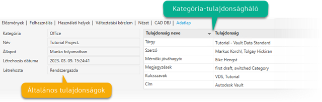

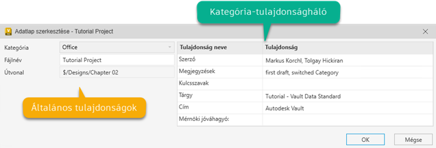

A 02. fejezetben már bemutattuk az adatlapokon található két tulajdonságterületet: az Általános tulajdonságok területet és a Dinamikus kategória tulajdonsághálót.
Az Általános tulajdonságok hálója statikus definíciókkal, címkével és egy tartalomvezérlővel rendelkezik, amely egy Vault tulajdonsághoz van kötve, és a párbeszédpanel definíciós fájljába menti a rendszer. A Dinamikus háló egy üres hálóobjektum, amely automatikusan ad hozzá címkéket és értékmezőket egy elem (fájl, mappa, egyéni objektum) kategória kiválasztásán keresztül. Ez a két háló az Adatlapok létrehozása/szerkesztése (lásd az előző képet) és a részlet lapok Adatlapok területeinek fő elemei:
