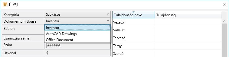

A Data Standard alapértelmezett Új fájl párbeszédpanele egy Dokumentumtípus nevű legördülő listát tartalmaz.
Amikor a felhasználó kiválaszt egy opciót a Dokumentumtípus listából, és az OK gombra kattint, az Új Data Standard fájl függvény az adott dokumentumtípussal társított Vault mappában keres sablonokat. A rendszer a sablon alapján hozza létre az új fájlt.

A <Name> elem határozza meg a legördülő listában megjelenített értéket az Új fájl párbeszédpanelen. A <TemplatePath> elemet a felhasználó nem látja, a rendszer ezt a Modell megtekintésén belüli „TemplatePath” változó meghatározására használja.
A Dokumentumtípus legördülő listája a következőképpen néz ki:
