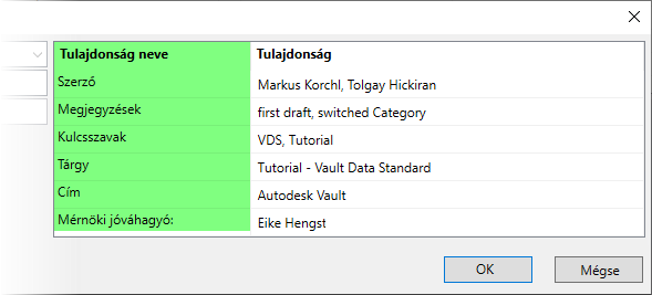

- 3. gyakorlat – Vault kliens: Többnyelvű támogatás engedélyezése a felhasználói tulajdonságokhoz
- 4. gyakorlat – CAD-kliensek: Egyéni tulajdonságnevek címkézése vagy honosítása
- 5. gyakorlat – Többnyelvű támogatás engedélyezése a menüparancsokhoz
- 6. gyakorlat – Feliratozás/honosítás engedélyezése a statikus tulajdonságmezőkhöz
