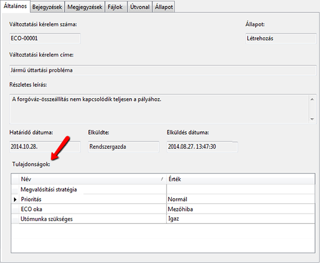

Változtatási kérelmek tulajdonságainak testreszabása
A Tulajdonságdefiníciók párbeszédpanelen létrehozhat felhasználói tulajdonságokat a változtatási kérelmekhez.
Ezek a tulajdonságok a változtatási kérelemhez magához, és nem annak tartalmához tartoznak.
  1. Válassza a Vault beállítások párbeszédpanel Viselkedések lapjának Tulajdonságok elemét.
  2. Hozzon létre egy új UDP-t, és társítsa azt a változtatási kérelmekhez.
A rendszer minden (új vagy létező) változtatási kérelemhez társítsa ezt a tulajdonságot, ami ezt követően igény szerint szerkeszthető. A tulajdonság módosítása elvégezhető a változtatási kérelem Szerkesztés parancsával vagy a Tulajdonságok szerkesztése párbeszédpanelen.

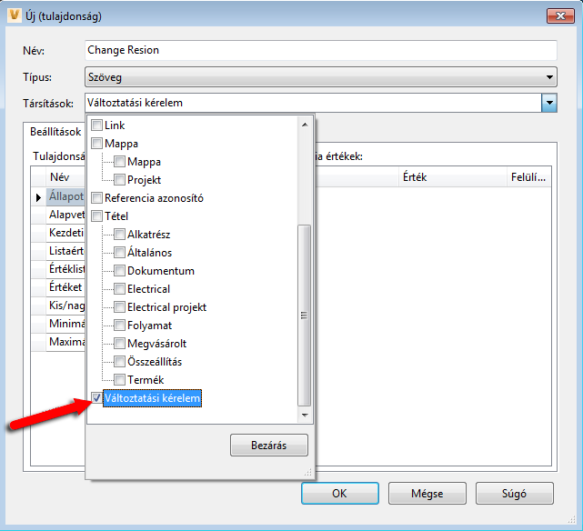

  4. Kattintson az Új gombra.
  5. Az Új tulajdonság párbeszédpanelen adjon meg egy nevet az új tulajdonságnak.
  6. Válassza ki a tulajdonság típusát a Típus listából.
  7. A Hozzárendelések listából válasszon ki egy változtatási kérelmet.
    Ha szeretné ezt a tulajdonságot más elemosztályokhoz rendelni, válassza ki őket a Hozzárendelések listából.
