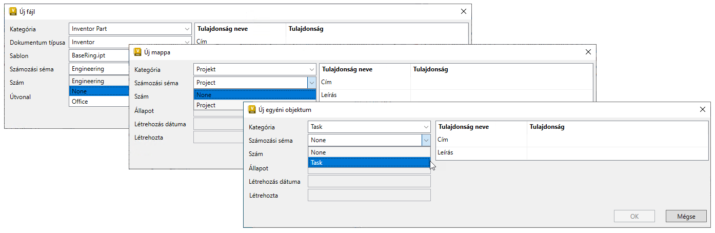

A Data Standard lehetővé teszi bármely Vault-objektumtípus számozását. A 03. fejezetben bemutattuk azoknak a projekteknek a számozási rendszerét, amelyek csak ebben a kategóriában használhatók fel. Ugyanez vonatkozik a 06. fejezetben bemutatott Tevékenység típusú egyéni objektumra. Ha a számozási sémák közvetlenül egy kategóriához vannak kötve, elkerülhető lehet, hogy a felhasználó összezavarodjon a megfelelő séma kiválasztásakor. A 10. fejezetben végül megszegtük a „számozási séma neve = kategória” elvet, mivel a Mérnöki fájlok különböző kategóriáit vezettük be. Ez a fejezet a szükséges parancsfájlkezelési képességeken keresztül korlátozza a kiválasztást bármely kontextusnak megfelelően.
Az összes gyakorlat befejezése után az új fájlok, új projektek vagy feladatok számozása a szabályok szerint szűri a számozási sémákat a szükséges kontextusnak megfelelően, ahogy az a Projektek, Feladatok és Fájlok képein látható a Vault Explorerben.

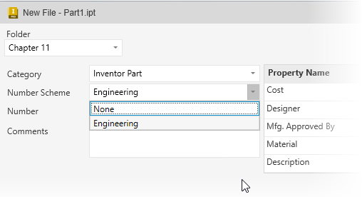

CAD-alkalmazások esetén minden fájl a kategóriakiválasztási szűrőtől függetlenül a „Mérnöki” számozási sémát követi.
