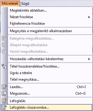

  1. Az Autodesk Vault alkalmazásban jelölje ki a lefoglalt fájlokat.
  2. Kattintson a Műveletek > Lefoglalás visszavonása lehetőségre.

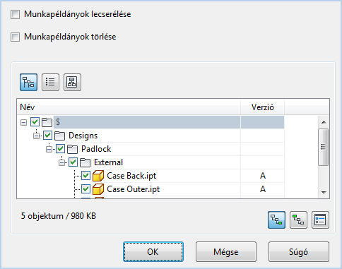

  3. A Lefoglalás visszavonása párbeszédpanelen adja meg, hogy a helyi fájlt lecseréli-e a Vault tárban jelenleg tárolt verzióra, vagy törli-e a fájl munkapéldányát. Válassza ki a Munkapéldányok lecserélése lehetőséget a fájl helyi példányán végzett módosítások visszaállításához.
    Lefoglalás visszavonása párbeszédpanel több fájl esetén a Vault Professional alkalmazásban
  4. Kattintson a függő objektumok  ikonra a kiválasztott fájl gyermekeinek hozzáadásához. Kattintson a szülők  ikonra a kiválasztott fájl szülőinek hozzáadásához.
  5. Kattintson az OK gombra.
