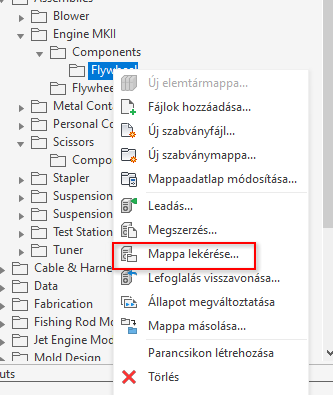

A Mappa lekérése parancs eléréséhez tegye az alábbiak egyikét:
- Kattintson a jobb gombbal egy mappára a mappaszerkezet paneljén, és válassza a Mappa lekérése lehetőséget.
- Kattintson a jobb gombbal egy mappára a fő nézetben, és válassza a Mappa lekérése lehetőséget.
- Az eszköztáron válassza a Mappa lekérése parancsot.
- A fő eszköztáron kattintson a Műveletek > Mappa lekérése lehetőségre.
A program átmásolja a kiválasztott Vault mappaszerkezetet a Vault tárból a munkamappájába.
