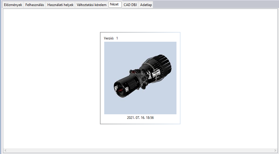

Az előnézet alapértelmezetten választó módban jeleníti meg az előnézeti képeket, így Ön a Vault Basic alkalmazásban a fájl korábbi verzióin, a Vault Professional alkalmazásban pedig a fájl korábbi revízióin lapozhat végig. Az előnézeti képek tetején a fájl verziója vagy revíziója, az alján pedig a legutóbbi leadás dátuma jelenik meg.
A megjelenítő alkalmazás

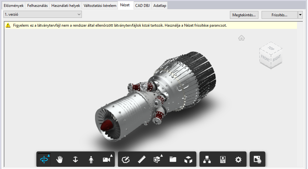

A Megtekintő a tervek felfedezésére, megvizsgálására és áttekintésére alkalmas eszközöket tartalmaz. A Megtekintő automatikusan átalakítja a tervfájlokat a tervek ábrázolásává.
  1. A Nézet lapon kattintson az előnézeti képre a fájl megtekintéséhez.
  2. A kiválasztott fájl megjelenik az előnézeti ablakban az Autodesk Viewer vagy az Autodesk Design Review használatával (ez A Vault beállítások konfigurálása területen a fájlok megtekintéséhez kiválasztott beállítástól függ). Alapértelmezés szerint az Autodesk Viewer van beállítva a fájlok megtekintéséhez.
  3. Kattintson a Megtekintés ablakban lehetőségre, amennyiben külön ablakban szeretné megtekinteni a fájlt.
    Megjegyzés: Ha az Autodesk Design Review (ADR) alkalmazást választotta egy fájl megtekintéséhez, győződjön meg arról, hogy az ADR telepítve van. Az ADR ingyenes letöltéséhez keresse fel a https://www.autodesk.com webhelyet.
    1. Ha a kiválasztott fájl nem rendelkezik társított látványtervfájllal, akkor a nézet üresen marad. Kattintson a Megnyitás a megjelenítő alkalmazásban lehetőségre, amennyiben egy külső alkalmazásban szeretné megtekinteni a fájlt.
    2. Figyelmeztető üzenet jelenik meg, ha:
      1. a látványtervfájl Látványterv megfelelősége tulajdonsága Korábbi vagy Nincs szinkronizálva értékű
      2. a kapcsolódó fájlokból újabb verziók állnak rendelkezésre
      3. a látványtervfájl nem a legfrissebb verzió
      4. a látványtervfájl nem a legfrissebb verzió, és nincs szinkronizálva az adatfájl verziójával.
    3. Ha figyelmeztető üzenet jelenik meg, mely jelzi, hogy a látványtervfájl esetleg elavult lehet egy új adatfájl miatt, közzétehet egy frissített látványtervfájlt, és csatolhatja azt az adatfájlhoz, elvetve az elavult látványtervfájlt. Kattintson a Frissítés gombra a Nézet lapon az aktuálisan kiválasztott fájlverzió látványtervfájljának frissítéséhez.
  4. Zoomoláshoz, eltoláshoz, nyomtatáshoz stb. használja a megtekintő vezérlőit. További információért tekintse meg a Megtekintő eszköztár részleteit.
    Az ADR használatával kapcsolatos súgóért kattintson a jobb gombbal a fájlra a Nézet lapon, majd kattintson a Megnyitás az Autodesk Design Review-ban lehetőségre. Az Autodesk Design Review ablakban az F1 billentyű megnyomásával tekintheti meg a súgót.
  5. A verziócsúszka segítségével megtekinthetőek a látványtervfájl előzményei.
Megjegyzés: Az Autodesk Viewer programmal történő megtekintés csak a DWF-/DWFx- és PDF-fájlokat támogatja.
