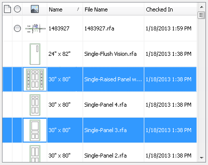

Grid
A táblázat megjeleníti a Revit családtípusokat, amelyek megfelelnek a jelenlegi keresési paramétereknek. Válasszon ki egy Revit családtípust annak betöltéséhez.
Megjegyzés: Ha kiválaszt egy Revit családfájlt, a Keresési feltételek listája frissül, hogy tartalmazza a családfájl nevét (például Fájl: FileName.rfa).
Eredmények száma
A családtípusok számát az aktuális keresési eredményekben az eredmények száma ablak mutatja. Amikor a keresési paramétereket megváltoztatja, ez a szám frissül, hogy tükrözze az új családtípusokat az eredményekben.
Oldalak lapozása
Az oldalak lapozása lehetővé teszi a táblázatban lévő eredmények végignézését. A táblázat egyszerre legfeljebb 100 eredményt jelenít meg.

Keresés a Vault tárban található összes családfájlban
  1. Indítsa el a Család betöltése párbeszédpanelt.
  2. Írjon be egy keresési karakterláncot a Keresés mezőbe.
    A megadott karakterlánc hozzáadódik a keresett paraméterek listájához. A táblázat megjeleníti az összes családtípust a Vault tárban, ami megfelel a keresési karakterláncnak. A táblázatban lévő családtípusok elérhető paramétereinek listája megjelenik a Paraméter listában.
  3. Válasszon ki egy vagy több családtípust a táblázatban, és kattintson a Betöltés lehetőségre.

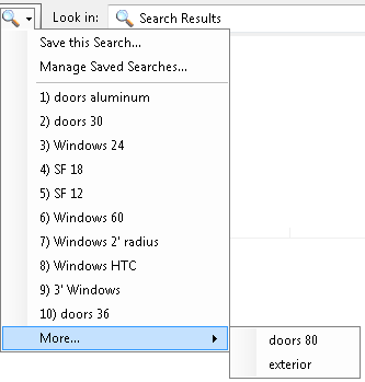

Keresés mentése
  2. Futtasson egy keresést, ehhez írjon a Keresés mezőbe, vagy válasszon ki egy kategóriát a Kategória típusa listából.
  3. Kattintson a Szöveges keresés mező melletti legördülő lista gombra és válassza az Aktuális keresés mentése lehetőséget.
    Ezzel menti a keresési beállításokat.
Keresés betöltése
  2. Kattintson a legördülő nyílra a Keresés szövegmező mellett, és válassza ki a mentett keresést, amelyet be kíván tölteni.
Megjegyzés: Megadhatja, hogy milyen típusú paraméterek jelenjenek meg a keresésekben a Vault beállítások párbeszédpanel beállításainak módosításával. További információ: Vault-beállítások konfigurálása.

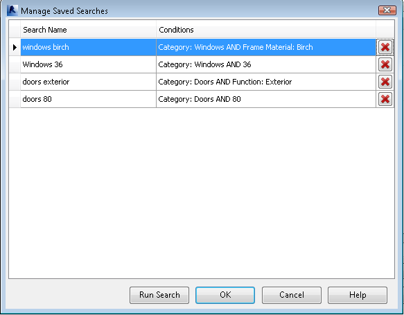

Mentett keresések kezelése
  2. Kattintson a legördülő nyílra a Keresés szövegmező mellett, és válassza a Mentett keresések kezelése lehetőséget.
    Megjelenik a Mentett keresések kezelése párbeszédpanel.
  3. Ha szeretne átnevezni egy mentett keresést, kattintson a Név mezőbe, és módosítsa a szöveget.
  4. Ha törölni szeretne egy keresést, kattintson a Törlés gombra a keresés sor mellett.
  5. Kattintson az OK gombra a módosítások mentéséhez és a Mentett keresések kezelése párbeszédpanel bezárásához.
    Kattintson a Keresés futtatása lehetőségre a kiválasztott keresés futtatásához.
    A Mégse lehetőséggel bármikor kiléphet mentés nélkül.
