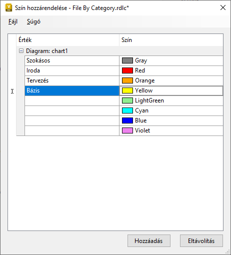

Jelentéssablonokat az Autodesk Vault kliens tartalmazza. Ezek a jelentéssablonok színpalettákat tartalmaznak a diagramok számára, de azt nem határozzák meg, hogy a diagram mely eleméhez milyen szín lesz hozzárendelve. Az adatleképezés funkció használatakor megadhatja, hogy a diagram elemei hogyan legyenek színkódolva. A diagram elemeinek színkódolása segítségével gyorsan ás áttekinthetően tekintheti meg a modelladatokat.
A standard színleképezést az Autodesk Vault kliens Szín hozzárendelése párbeszédpanelén rendelheti hozzá. Az Eszközök ► Felügyelet ► Vault beállítások menüpont segítségével nyissa meg a párbeszédpanelt. Válassza ki a Viselkedések lapot, majd kattintson a Jelentéskezelés alatt található Definiálás gombra.

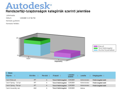

Jelentés típusai
A jelentéskészítés funkció négy különböző diagramon tudja megjeleníteni az adatokat:
Megjegyzés: Ha egy jelentés a CAD alkalmazáson belül nem támogatott diagramtípust tartalmaz, a diagram nem jelenik meg a CAD-vásznon. A jelentés az alkalmazáson kívül más jelentésmegtekintő alkalmazással is megtekinthető.
