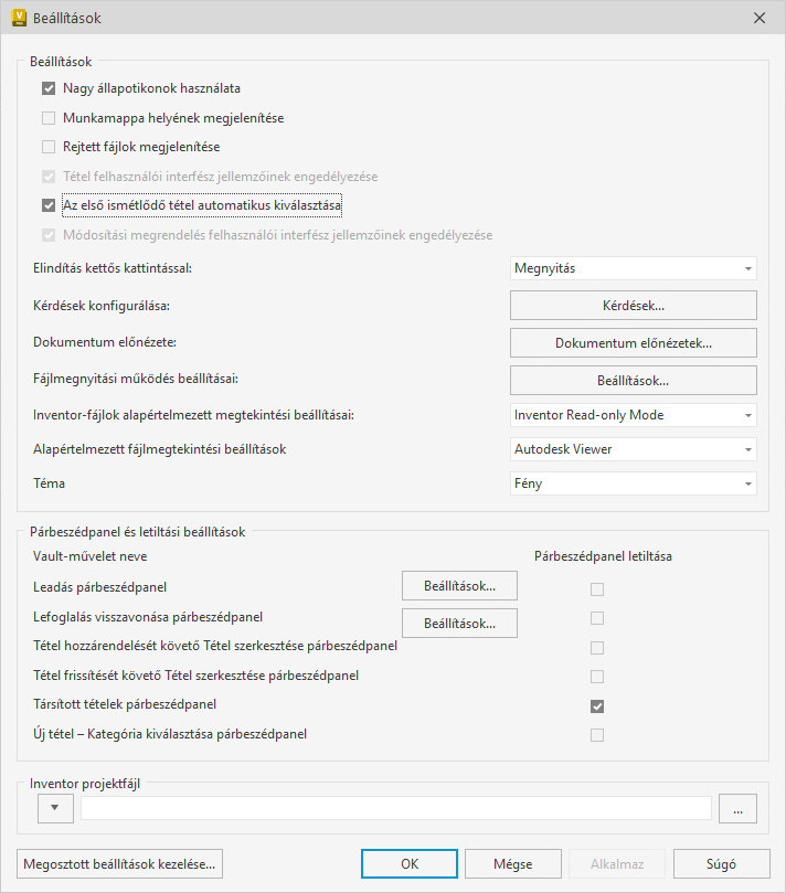

A Beállítások párbeszédpanel a Vault önálló kliensben lehetővé teszi a munkafolyamat testreszabását és hatékonyságának növelését egyes párbeszédpanelek és kérdések letiltásával.
Ezenkívül a dokumentum előnézetét is aktiválhatja. A dokumentumelőnézet lehetővé teszi a dokumentumok előnézetének megtekintését az előnézet ablakban a dokumentumhoz társított alkalmazás elindítása nélkül.
Az Autodesk Vaultban válassza az Eszközök > Beállítások lehetőséget.
Nagy állapotikonok használata
Alapértelmezés szerint a rendszer kis ikonokat használ az állapot jelöléséhez. Nagy ikonok megjelenítéséhez jelölje be a Nagy állapotikonok használata jelölőnégyzetet.
Munkamappa helyének megjelenítése
Alapértelmezés szerint a munkamappa helye nem jelenik meg. Kapcsolja be a Munkamappa helyének megjelenítése a címsorban jelölőnégyzetet a munkamappa helyének megjelenítéséhez a felhasználói felületen.
Rejtett fájlok megjelenítése
Választhat, hogy megjeleníti-e az automatikusan létrehozott DWF-fájlokat. Ezek alapértelmezés szerint rejtve maradnak a fájllistában. Jelölje be a Rejtett fájlok megjelenítése jelölőnégyzetet a rejtett fájlok megjelenítéséhez a fájllistában.
Tétel felhasználói felület funkcióinak engedélyezése
Ha a rendszergazda engedélyezte a felülírásokat, engedélyezheti a Tételek felületet a Tétel felhasználói felület funkcióinak engedélyezése jelölőnégyzet bejelölésével.
Az első ismétlődő tétel automatikus kiválasztása
Ha be van jelölve, a Vault automatikusan kiválaszt egy tételt, hogy hozzárendelje egy kiválasztott fájlhoz, ha kettőt talál ugyanazokból a tételekből. Ha ki van kapcsolva, a Vault új tételt hoz létre és rendel hozzá helyette.
A rendszergazdák eldönthetik, hogy engedélyezik-e egy felhasználó részére az automatikus hozzárendelés felülírását a Tétel-hozzárendelés konfigurálása párbeszédpanelen.
Az első ismétlődő tétel automatikus kiválasztásának bekapcsolva kell lennie ahhoz, hogy a DBJ-sorok csoportosítása funkciót használhassa.
Változtatási kérelem felhasználói felületi funkcióinak engedélyezése
Ha a rendszergazda engedélyezte a felülírásokat, engedélyezheti a Változtatási kérelmek felületet a Változtatási kérelmek felület funkcióinak engedélyezése jelölőnégyzet bejelölésével.
Elindítás kettős kattintással
Az Elindítás kettős kattintással beállítással megadhatja a program alapértelmezett viselkedését, amikor duplán kattint egy fájlra. Ha duplán kattint egy fájlra a Vault tárban, az alapértelmezett művelet a Megtekintés ablakban. Ha a Megnyitás műveletet választja ki alapértelmezettként, akkor a program lefoglalja a fájlt a Vault-tárból, és megnyitja szerkesztésre a társított alkalmazásban. Az alapértelmezett művelet megváltoztatásához válasszon egy műveletet a legördülő listából.Megjegyzés: Az Inventor DWG-fájlok az Inventor programban nyithatók meg szerkesztésre. Ha az Inventor nincs telepítve, akkor a DWG-fájl az AutoCAD alkalmazásban nyílik meg.
Ha duplán kattint egy részegységre a Terméknézetben, akkor a program a társított fájlon végrehajtja az alapértelmezett műveletet.
Kérdések konfigurálása
Megadhatja az alapértelmezett választ gyakori párbeszédekhez, így minden alkalommal, amikor bizonyos párbeszédpanelek megjelennek, az alapértelmezett válasz lesz az ajánlott választás. Azt is megadhatja, hogy mely parancsok kerüljenek kérdés nélkül, automatikusan végrehajtásra, így csökkentheti azon esetek számát, amikor közvetlenül kapcsolatba kell lépnie a Vault-tárral.

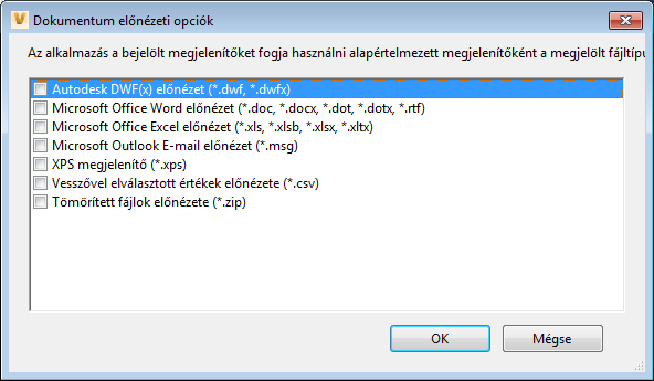

Dokumentum előnézete
Az aktuális rendszerre telepített alkalmazások listáját a Dokumentum-előnézeti opciók párbeszédpanelen tekintheti meg. Itt engedélyezheti bizonyos alkalmazások használatát a dokumentumok előzetes megjelenítéséhez az Előnézet panelen.
Alapértelmezés szerint az Autodesk Vault-előnézet a választó mód nézetét használja.

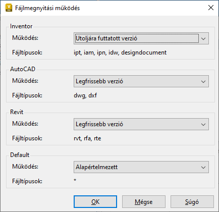

Fájlmegnyitási viselkedés beállításai
Meghatározhatja, hogy az Inventor, AutoCad és Revit fájlok megnyitása a legfrissebb verzióval, az utoljára futtatott verzióval vagy a CAD alkalmazásnak azon verziójában történjen, amely utoljára mentette a fájlt.
Ha például az AutoCAD 2017 és az AutoCAD 2018 is telepítve van a számítógépen, és az AutoCAD 2017 alkalmazásban mentett fájlokat mindig az AutoCAD 2018 segítségével szeretné megnyitni, beállíthatja, hogy a Vault az AutoCAD 2018 programot indítsa el minden DWG- vagy DXF-fájl megnyitásához.
Inventor-fájlok alapértelmezett megtekintési beállításai
Az Inventor Csak olvasható módja
Az Inventor-fájlok megtekintésének alapértelmezett beállítása az Inventor Csak olvasható módja.
Az Inventor Csak olvasható módjával kapcsolatos további információkért tekintse meg az Inventor súgóját.
Mindig az Inventor Csak olvasható módjának használata
Csak akkor érhető el, ha az Inventor Professional telepítve van.
A Vault kliensalkalmazás használatához regisztrálnia kell az Inventor Csak olvasható módját.
Ez a lehetőség mindig elérhető, függetlenül attól, hogy a DWF-fájl elérhető-e.
Alapértelmezett fájlmegtekintési beállítások
Adja meg az Inventor-, az AutoCAD- és más támogatott fájltípusok előnézete megtekintésének alapértelmezett beállításait. Alapértelmezés szerint az Autodesk Viewer van beállítva a fájlok megtekintéséhez.Válassza ki a fájlok megtekintésének alapértelmezett beállításait:
Autodesk Viewer
Válassza ki az Autodesk Viewert az alapértelmezett megtekintőként való beállításhoz. Az Autodesk Viewer közvetlenül a Vault kliensbe van integrálva.
Autodesk Design Review
Válassza ki az Autodesk Design Review-t (ADR-t) az alapértelmezett megtekintőként való beállításhoz.
Téma
A felhasználói felület témája vezérli az alkalmazásikonok, a keret, a háttér, a tulajdonságpanelek és a párbeszédpanelek színét. Válassza ki a színtémát az elérhető témák listájából.
A munkafolyamat leegyszerűsítése érdekében letilthatja az alábbi párbeszédpaneleket.
Leadás párbeszédpanel
A Leadás párbeszédpanel kapcsolódó beállításokkal rendelkezik. Ehhez a párbeszédpanelhez megadhat alapértelmezett értékeket, és kiválaszthatja, hogy a párbeszédpanel aktívan megjelenjen-e vagy sem a Vault tárban lévő fájlokkal végzett munka során.
Lefoglalás visszavonása párbeszédpanel
A Lefoglalás visszavonása párbeszédpanel kapcsolódó beállításokkal rendelkezik. Ehhez a párbeszédpanelhez megadhat alapértelmezett értékeket, és kiválaszthatja, hogy a párbeszédpanel aktívan megjelenjen-e vagy sem a Vault tárban lévő fájlokkal végzett munka során.
Tétel szerkesztése párbeszédpanel a tétel hozzárendelését követően
Ha bekapcsolja, a Tétel hozzárendelése parancs kiadását követően nem jelenik meg a Tétel szerkesztése párbeszédpanel.
Tétel szerkesztése párbeszédpanel a tétel frissítését követően
Ha bekapcsolja, a Tétel frissítése parancs kiadását követően nem jelenik meg a Tétel szerkesztése párbeszédpanel.
Társított tételek párbeszédpanelje
Ha bekapcsolja, az Ugrás tételhez művelet egynél több társított tétellel rendelkező fájlokon való elvégzése esetén nem jelenik meg a Társított tételek párbeszédpanel.
Új tétel – Kategória kiválasztása párbeszédpanel
Ha bekapcsolja, új tétel létrehozásakor nem jelenik meg a Kategória kiválasztása párbeszédpanel. A program új tétel létrehozása esetén automatikusan az alapértelmezett kategóriát használja.
Amikor Autodesk Inventor-fájlokkal dolgozik a Vault tárban, az Inventor-fájlok útvonal-módosítási műveleteiben (ilyen például a fájl átnevezése, áthelyezése, a terv másolása vagy cseréje) az Inventor-projektfájlok is részt vesznek. Kiválaszthatja, hogy a rendszergazda által beállított, alapértelmezett Inventor-projektfájlt vagy a legutóbbi, a Vault-tárba az Inventor Vault Add-In bővítménnyel leadott projektfájlt kívánja-e használni.
