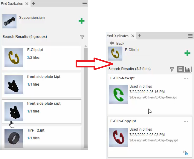

Egyetlen alkatrész keresési eredményeinek megtekintése
  1. Kattintson a Keresés gombra. Az alkatrészkeresési eredmények a Többször előforduló elemek keresése panelen jelennek meg.
Összeállítások keresési eredményeinek megtekintése
  1. Kattintson a Keresés gombra. A keresési eredmények csoportjai a Többször előforduló elemek keresése panelen jelennek meg.
  2. Kattintson a kívánt eredménycsoportra a többször előforduló alkatrészek egyenkénti megtekintéséhez.
    jelöli az azonos forrással rendelkező alkatrészeket (például a Terv másolása paranccsal létrehozott alkatrészeket és a manuálisan létrehozott másolatokat).
  3. Kattintson a Vissza gombra az eredménycsoportok listájához való visszatéréshez.
A keresési eredmények megjelenítését szabályozza. A következő megjelenítési beállítások érhetők el:
Csempék nézet
Megjeleníti a keresési eredmények listáját az előnézeti képpel.
Részletek nézet
Megjeleníti a keresési eredményeket a részletekkel (például az anyag, a fájl elérési útja vagy a forrásfájlt használó fájlok száma) együtt. A forrásfájl jelenik meg először, így könnyen összehasonlíthatja a forrásfájl és az észlelt többször előforduló elemek adatait. Az azonos tulajdonságok zöld színnel vannak jelölve.
Az oszlopokat a címükre kattintva rendezheti. A panel át is helyezhető, és rögzíteni lehet az Inventor grafikus ablakának aljához.
