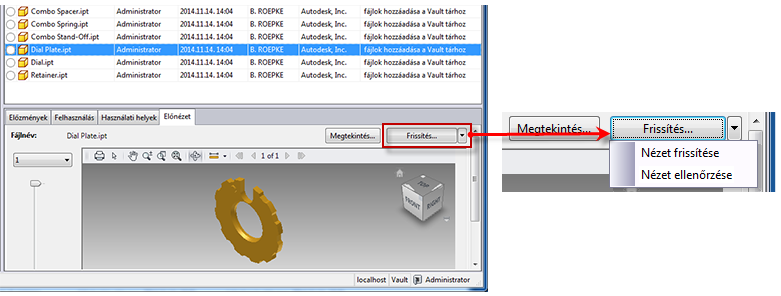

Egyetlen feladat elküldése a Vault kliens használatával
Küldjön el egy feladatot feldolgozásra a feladatszerverre a Vault kliens segítségével.
- Válasszon ki egy fájlt, majd válassza ki a Frissítés gomb melletti nyilat.
- A megjelenő menüben válassza a Várakozási sor frissítése parancsot.
- Kattintson a Frissítés gombra.
Megjegyzés: Ez a beállítás állandó marad. Ezentúl a Frissítés gombra kattintva a rendszer minden alkalommal a Feladatszervert fogja használni a látványtervfájl létrehozásához.
