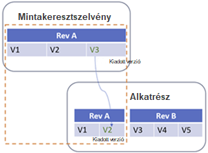

Mit jelent, ha egy revíziót kiadottként jelöl a rendszer?
Ha egy revízión belüli verziót kiadottként jelöl meg, a rendszer prioritást ad ennek az újabb verziónak, és ezt követően ez fogja képviselni a revíziót. Ezt nevezzük a kiadott előnyben részesítésének. A funkciót számos párbeszédpanelen kikapcsolhatja.
Vegyünk egy egyszerű példát, amelyben az összeállítás revíziója „A” jelölésű, az alkatrész revíziója pedig „B”.
Megjegyzés: A kiadottként jelölt verziókat nem lehet tisztítani a rendszerből, ezeket csak a rendszergazda törölheti.
Az „Utolsó jóváhagyó” tulajdonság a dokumentum legutóbbi revízióját jóváhagyó/kiadó felhasználót adja meg. Ha egy rendszergazda módosított néhány tulajdonságot a Vault tárban a kiadott fájl esetében, az „Utolsó jóváhagyó” a verziót kiadó felhasználó lesz.
Az „Utolsó közzétett dátum” tulajdonság a dokumentum legutóbbi revíziójának kiadási dátumát és időpontját adja meg.
Megjegyzés: Ha például egy felhasználó a Job Processor használatával tulajdonságszinkronizáláshoz, vagy más bővítményből hoz létre egy fájlverziót, az „Utolsó jóváhagyó” és az „Utolsó közzétett dátum” tulajdonság adatai nem lesznek frissítve.
Mit jelent a kiadott előnyben részesítése?
A kiadott előnyben részesítése azt jelzi, hogy a kiadott adatoknak elsőbbséget kell élvezniük a nem kiadott adatokkal szemben. A legfrissebb fájl verzióját mutatja a használt verzióban. Ez a beállítás kikapcsolható.
Megjegyzés: A kiadott előnyben részesítése funkció alapértelmezés szerint be van kapcsolva.

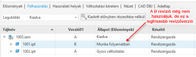

Mi a különbség a kiadott előnyben részesítése és a revízió előnyben részesítése között?
Íme egy példa, amelyben az összeállítás és az alkatrész egyaránt „A” revíziójú.
Tekintsük meg a Felhasználás lapot. A Felhasználás lap az aktuális modellben használt fájlokat sorolja fel.
Kattintson a / nézetgombra a kiadott/nem kiadott előnyben részesítése közötti váltáshoz. Vegye figyelembe, hogy a nézetgomb csak megtekintésre szolgál, nem módosítja a fájl/részegység állapotát.
A Legújabb azt a legfrissebb revíziót/verziót jelenti, amelyhez a szülő kapcsolódik. A cél a szülővel társított mindegyik részegység legújabb verziójának megjelenítése. Ez azonban nem jelenti feltétlenül azt, hogy a szülő éppen azt a verziót használja.
A Kiadva a kiadott verzióra hivatkozik. A cél a felhasznált kiadott verzió megjelenítése.
