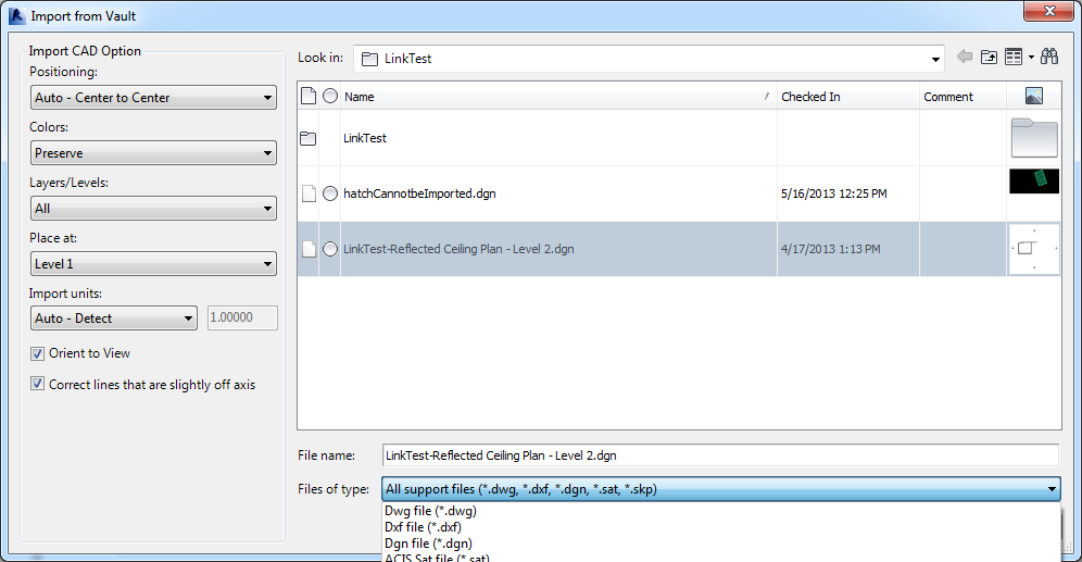

Az Importálás Vault tárból párbeszédpanel
Kiválaszthat egy fájlt a Vault tárból, hogy az aktuális Revit projektbe importálja. Az Importálás Vault tárból párbeszédpanelen az importálandó fájl elhelyezésére vonatkozó beállításokat is megadhat.

Pozíció beállítások
Amikor egy fájlt importál az aktuális Revit projekthez, kiválaszthat egy elhelyezési beállítást.
A következő táblázat a kiválasztáshoz elérhető pozicionálási lehetőségeket ismerteti. További információ: Importálási és csatolási beállítások CAD formátumokhoz és Revit modellekhez.
