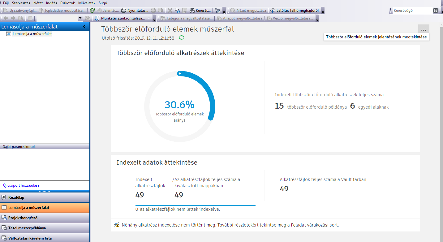

Adatok megtekintése a többször előforduló elemek műszerfalán
A műszerfal használatával megtekintheti a többször előforduló és indexelt alkatrészek állapotát.
Az adatok akkor érhetők el, ha a Többször előforduló elemek keresése funkció beállításainak párbeszédpanelén megadott mappák indexelve vannak.
  1. A Műszerfal eléréséhez kattintson a többször előforduló elemek műszerfalára a Vault kliens navigációs paneljén.
  2. Tekintse át a többször előforduló és indexelt alkatrészek adatait.
  3. Kattintson a(z) gombra a többször előforduló elemek műszerfala adatainak frissítéséhez.
Többször előforduló elemek jelentésének megtekintése
Kattintson ide a többször előforduló alkatrészekkel kapcsolatos jelentés megjelenítéséhez. A jelentést Excel, PDF vagy Word formátumba exportálhatja.
Többször előforduló elemek áttekintése
Az indexelt alkatrészek áttekintését jeleníti meg
Összes indexelt többször előforduló elem
Megjeleníti a megadott mappában található, azonos alakú többször előforduló alkatrészek számát.
Indexelt adatok áttekintése
Az indexelt alkatrészek áttekintését jeleníti meg.
Indexelt alkatrészfájlok
A megadott mappából már indexelt Inventor-alkatrészfájlok száma.
Indexelni kívánt alkatrészfájlok teljes száma
A megadott mappákban található indexelni kívánt Inventor-alkatrészfájlok száma
Alkatrészfájlok teljes száma a Vault tárban
A Vault tárban található Inventor-alkatrészfájlok teljes számát jeleníti meg.
Többszörösek aránya
A többször előforduló alkatrészek számát a megadott mappában található alkatrészfájlok teljes számával osztva jeleníti meg.
