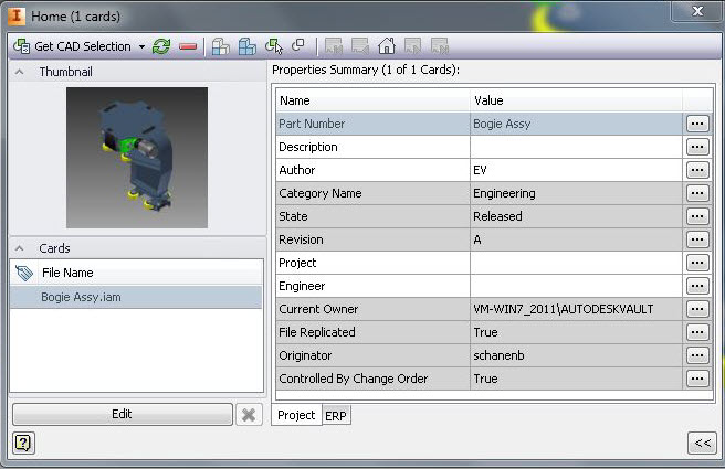

Az Adatkártyák funkció fájlokhoz vagy fájlcsoportokhoz rendelt metaadatok kényelmes és egypontos eléréssel történő összegzését teszi lehetővé. Az adatkártyákkal meghatározhatja egy fájl Vault állapotát, megtekintheti a fájl előnézeti képét, valamint áttekinthet és módosíthat tulajdonságinformációkat, mindezt anélkül, hogy ki kellene lépnie az Inventor alkalmazásból.
Ha egy alkatrész ki van választva a CAD vásznon vagy a Modell vagy Vault áttekintőlistában, a program kiemeli az alkatrészt a vásznon, a listán, és az adatkártya automatikusan frissül az alkatrészhez tartozó információk megjelenítéséhez.
