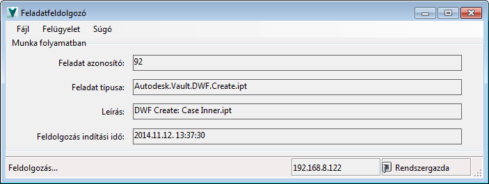

A Job Processor egy különálló alkalmazás, amely lefoglalja a sorban álló munkákat, és behúzza azokat a feladatszerverről feldolgozásra. Mivel a Job Processor a Vault klienssel települ, bármely munkaállomás, amely tartalmazza az Autodesk Vault bármely kiadását használható közzétételi feladatokhoz.
A Job Processor párbeszédpanelen a felhasználó szüneteltetheti és folytathatja a feldolgozást, beállíthatja a feladatok feldolgozására használt Vault felhasználói fiókot, és meghatározhatja, hogy milyen munkatípusokat hozzon létre és dolgozzon fel a Job Processor.
Megjegyzés: A Job Processor Felügyelet menüjében be lehet állítani, hogy a Job Processor automatikusan elinduljon-e, amikor bekapcsolja a munkaállomást.
A Job Processor részletei
| Részlet | Leírás |
Feladat azonosítója | Megjeleníti az éppen feldolgozás alatt álló feladat számát. |
Feladat típusa | Megjeleníti az éppen feldolgozás alatt álló feladat leírását. |
Leírás | További információkat jelenít meg a várakozási sorban álló feladatról. |
Állapot | Megjeleníti a Job Processor aktuális állapotát. |
Állapotsor | Megjeleníti a szerver nevét és a felhasználói fiókot. |
Feldolgozás indítási ideje: | Az az időpont, amikor a Job Processor elkezdett dolgozni egy feladaton. |
