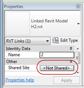

  1. Válassza ki a legutoljára hozzáadott hivatkozást.
    A hivatkozás tulajdonságai megjelennek.
  2. Kattintson a „Nem megosztott” gombra a Megosztott hely tulajdonságai mellett a Hely kiválasztása párbeszédpanel elindításához.

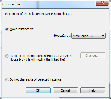

  3. A Hely kiválasztása párbeszédpanelen válassza ki a Példány áthelyezése rádiógombot, és válassza ki a pozíció nevét, amelyhez a hivatkozás jelenleg kapcsolódik (pl. Arch House1-3).
  4. Kattintson az OK gombra.
A modell elhelyezkedése rögzül a helyen. A hely elmenthető, így a módosítások megmaradnak.
