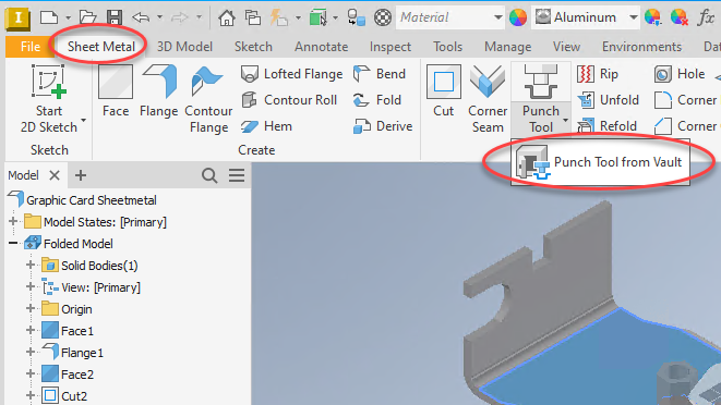

Az Inventor Lyukasztóeszköz a Vault tárból parancsával megkereshet egy 3D iSajátosság alakot a Vault tárban, és beszúrhatja egy lapra a vázlatok furatközéppont-csomópontjain.
A lemezalkatrész-lyukasztó eszközök olyan iSajátosságok, amelyek további tulajdonságokkal rendelkeznek, és egyszerű vagy összetett furatalakokat vágnak ki az alkatrész egy lapján, akár egy hajlításon keresztül is.
A szalagon kattintson a Lemezalkatrész lap > Lyukasztóeszköz elemre, és válassza a Lyukasztóeszköz a Vault tárból lehetőséget.
A Fájl kiválasztása a Vault tárból párbeszédpanelen keressen meg egy lyukasztási alakot, és kattintson a Megnyitás lehetőségre. Megnyílik a Lyukasztóeszköz párbeszédpanel.
A lyukasztóeszközzel kapcsolatban további információt az Inventor súgójában talál.
