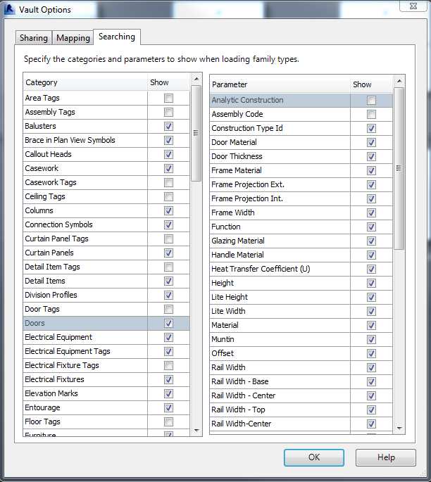

Szabályozhatja, hogy mely kategóriák és paraméterek jelennek meg a keresésekben a Család betöltése párbeszédpanel bal oldalán, a beállítások konfigurálásával a Keresés lapon a Vault beállítások párbeszédpanelen.
Például meghatározhatja, hogy milyen típusú paraméterek jelenjenek meg az Ajtók kategória számára, és, hogy a Tartóoszlopokat és Megjegyzésfejeket meg kívánja-e jeleníteni kategóriákként.

  1. Kattintson a Beállítások gombra a Vault bővítmény szalagon.
  2. Válassza a Keresés lapot a Vault beállítások párbeszédpanelen.
    Megjelenik a Vault tárban lévő összes indexelt kategória listája.
  3. Jelölje be a jelölőnégyzetet azon kategóriák mellett, amelyeket meg szeretne jeleníteni a család keresésében.
    Alapértelmezés szerint az összes kategória be van jelölve.
  4. Válasszon ki egy kategóriát a paraméterek módosításához.
  5. Jelölje be a jelölőnégyzetet minden paraméter számára, amit meg kíván jeleníteni a Paraméterlistában az adott kategóriában végzett kereséskor.
  6. Kattintson az OK gombra a módosítások mentéséhez.
