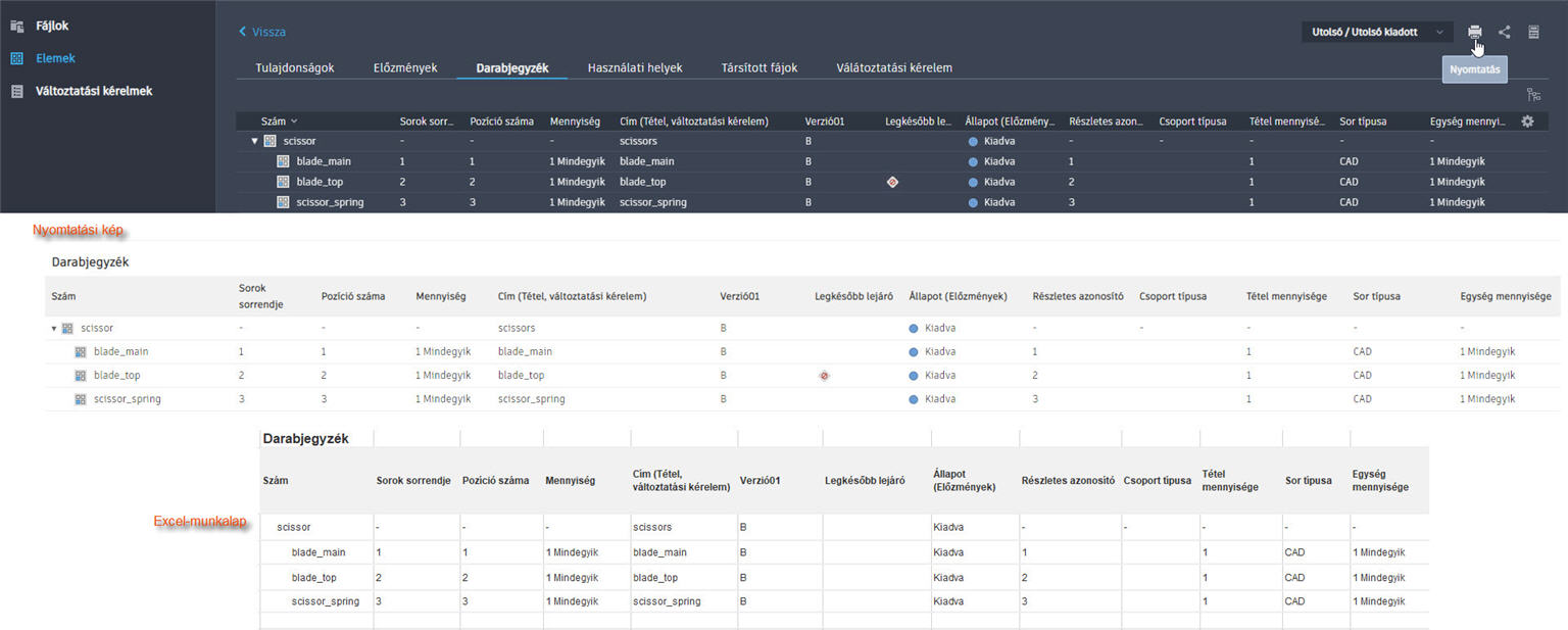

Oldal nyomtatása a Thin Clientből:
  1. Válasszon ki egy munkaterületet (Fájlok, Tételek vagy Változtatási kérelmek). Másik lehetőségként a keresősávot is használhatja a Vault tárban való kereséshez.
  2. Az adattáblázat nyomtatása az aktuális munkaterületen:
    1. Szükség szerint módosítsa a táblázatot. A kinyomtatott oldal úgy fog kinézni, ahogyan a böngészőben megjelenik.
    2. Válassza a Nyomtatás ikont az oldal jobb felső sarkában.
    3. Kövesse a böngésző utasításait az oldal kinyomtatásához.
  3. Egy adott objektum részleteinek nyomtatása:
    1. Jelölje ki az objektum nevét a részleteinek megtekintéséhez.
    2. Válassza ki a nyomtatni kívánt lapot (pl. Előzmények, Darabjegyzék stb.).
    3. Válassza a Nyomtatás ikont az oldal jobb felső sarkában. Az oldal kinyomtatja az összes sort, függetlenül attól, hogy ki vannak-e bontva vagy össze vannak-e zárva.
    4. Kövesse a böngésző utasításait az oldal kinyomtatásához.
Az adatokat referenciaként ki is emelheti a Thin Clientből egy Excel-munkalapra.
Adatok másolása Excel-munkalapra:
  1. A Fájlok, Tételek vagy Változtatási kérelmek részleteinek lapján kattintson a Nyomtatás ikonra.
    Megjelenik a lap előnézete.
  2. Válassza ki a sorokat az adatok Excel-munkalapra történő másolásához. Ha tételeket másol, jelölje ki a DBJ-szinteket a DBJ-szintek nyomtatási előnézetbe való belefoglalásához.
    Az Excel-munkalapra másolt értékek megőrzik a Thin Client-elrendezést.
  3. A másolás után kattintson a Mégse gombra a Nyomtatási előnézet ablakban.
