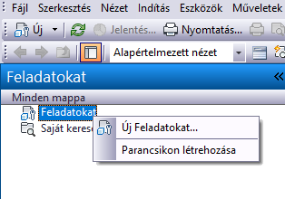

  1. Válassza ki az Egyéni objektumdefiníció nézetgombját a navigációs ablak bal alsó részében.
    A következő példában két típusú egyéni objektumot határoztunk meg: Kapcsolatok és Feladatok. A képen az látható, hogy a felhasználó kiválasztja a Feladatokat.
  2. Kattintson az Új gombra az eszköztáron, és válassza az Új <egyéni objektum> lehetőséget, ahol az <egyéni objektum> annak az egyéni objektumdefiníciónak a neve, amelyből létre kívánja hozni a példányt.
    A következő példában a felhasználó egy új Feladatot hoz létre.
    Megjegyzés: Rákattinthat jobb gombbal az egyéni objektum csomópontjára a fában, és kiválaszthatja az Új feladat lehetőséget.

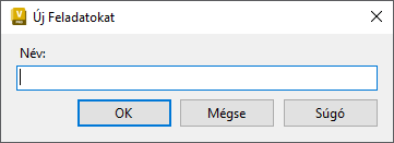

  3. Az Új <egyéni objektum> párbeszédpanelen adjon nevet az egyéni objektumpéldánynak.
    Ez a felhasználó például létrehozhat egy Feladatok példányt, melynek az a neve, hogy John tervének ellenőrzése.
  4. Kattintson az OK gombra.
    A rendszer hozzáadja az új egyéni objektumpéldányt.
