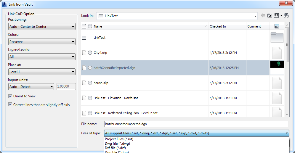

A Csatolás a Vault tárból párbeszédpanel
Válasszon ki egy fájlt a Vault tárban, csatolja az aktuális Revit projekthez, majd adja meg a csatolt fájl elhelyezési beállításait a Csatolás a Vault tárból párbeszédpanelen.

Pozíció beállítások
Amikor fájlt csatol az aktuális Revit projekthez, kiválaszthat hozzá egy pozicionálási referenciát is.
