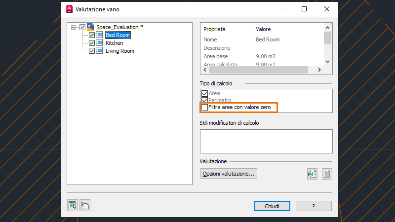

Rapporto di valutazione per il vano
La documentazione relativa alla valutazione dei vani consente di calcolare e valutare le informazioni sui vani della pianta del pavimento finita. Tuttavia, mentre si definiscono i vani manualmente, potrebbero verificarsi alcune imprecisioni nella creazione di vani molto piccoli. Tali imprecisioni possono portare ad aree secondarie con valori di area molto vicini a zero. Questi valori di area molto piccoli nel rapporto di valutazione per il vano potrebbero non avere rilevanza per l'utente.
In questa release, è ora possibile controllare se filtrare aree con valore zero nel rapporto di valutazione per il vano.
