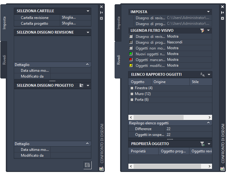

L'utente seleziona i disegni di revisione ed esegue il confronto con i disegni corrispondenti nella scheda Imposta della tavolozza Confronto di disegni. Al termine del confronto, i risultati vengono visualizzati nella scheda Rivedi della tavolozza Confronto di disegni e nell'area di disegno.

Tavolozza Confronto di disegni

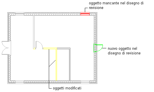

Nell'esempio riportato di seguito, per illustrare quali informazioni sono visualizzate in Confronto di disegni durante una sessione di confronto, si procede alla modifica di una semplice pianta. Nel disegno di revisione sono segnalate le modifiche apportate al disegno di progetto: il segmento verticale inferiore del muro interno è stato spostato a sinistra, pertanto il segmento orizzontale del muro interno risulta accorciato, inoltre è stata aggiunta una porta esterna al segmento destro del muro e la finestra nel segmento superiore del muro esterno è stata rimossa.
Quando i disegni vengono confrontati, le modifiche vengono visualizzate con colori specifici in base al relativo tipo.

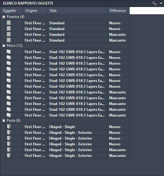

Le informazioni relative alle modifiche sono visualizzate anche in Elenco rapporto oggetti nella scheda Rivedi.
