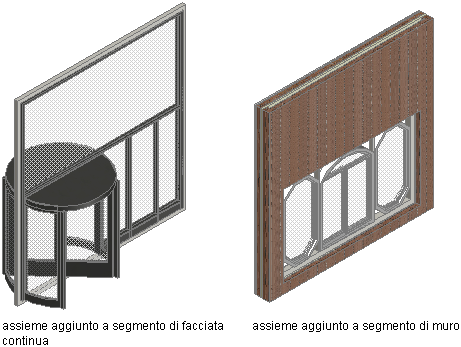

Gli assiemi porta/finestra forniscono una griglia o struttura per l'inserimento di oggetti quali porte e finestre. La struttura consente di creare assiemi complessi di porte e finestre e di inserirli in muri standard o di utilizzarli come elementi ripetuti nelle facciate continue.

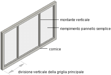

Le griglie costituiscono la base delle facciate continue, dei pannelli facciata continua e degli assiemi porta/finestra. Ogni griglia è composta da quattro tipi di elementi:
Ad ogni tipo di elemento viene assegnata una definizione di default che descrive l'aspetto degli elementi appartenenti a tale tipo.
| Tipo di elemento | Definizioni di default |
| Divisioni | Divisioni verticali con una quota della cella fissa di 3' |
| Riempimenti delle celle | Celle contenenti pannelli semplici con spessore di 2" |
| Infissi | Bordi esterni della griglia larghi e profondi 75. |
| Montanti verticali | Bordi tra una cella e l'altra larghi 25 e profondi 75. |

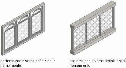

È possibile creare nuove definizioni di elementi e assegnare tali definizioni all'interno dell'assieme porta/finestra. Ad esempio, è possibile creare più definizioni di riempimento e assegnare riempimenti diversi a celle specifiche della griglia. Allo stesso modo, è possibile creare più definizioni di infisso e assegnare una definizione diversa a ciascun bordo dell'infisso (superiore, inferiore, destro o sinistro). Ciò vale anche per le definizioni di montante verticale.

Agli assiemi porta/finestra ancorati ad un muro è possibile applicare stili di estremità. Gli stili di estremità per le aperture nei muri sono definiti nello stile di muro e rappresentano una delle proprietà del muro.
