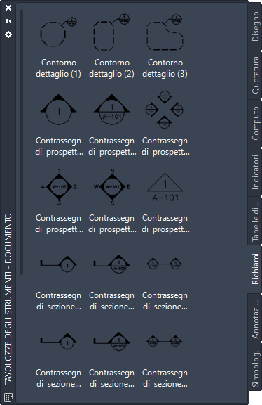

In AutoCAD Architecture 2025 toolset sono disponibili numerosi strumenti di annotazione predefiniti che utilizzano diversi tipi di campi. Ad esempio, gli strumenti Nota chiave utilizzano campi per note chiave, mentre gli strumenti Richiamo utilizzano campi per gruppi di fogli.
È anche possibile utilizzare campi per creare strumenti di annotazione personalizzati.
Strumenti Richiamo di AutoCAD Architecture 2025 Toolset
