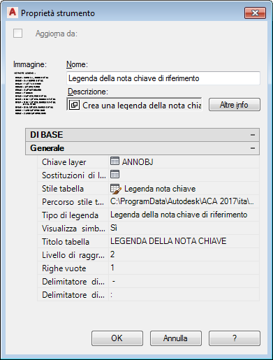

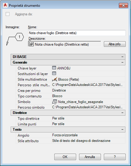

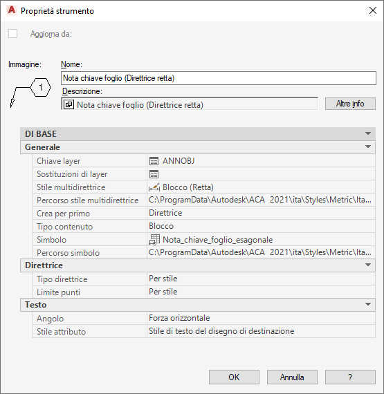

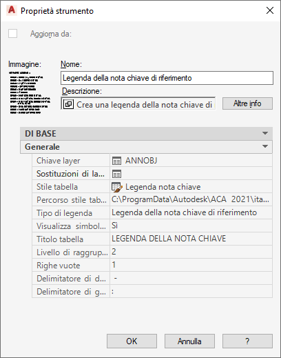

Per gli strumenti di inserimento delle note chiave di riferimento, il valore del campo Note chiave AEC viene specificato come proprietà del Testo di default nel foglio di lavoro Proprietà strumento. Per lo strumento di inserimento delle note chiave di riferimento, il valore del campo Note chiave AEC viene specificato come una definizione di attributo nel blocco identificato dalle proprietà Simbolo e Percorso simbolo. In entrambi i casi, è possibile inserire un campo Note chiave AEC oppure modificarne uno esistente nella finestra di dialogo Campo dati.
