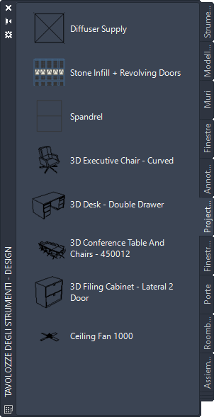

Tavolozza di AutoCAD Architecture 2025 Toolset, con una tavolozza degli strumenti aggiunta
La tavolozza aggiunta all'insieme delle tavolozze degli strumenti risulterà disponibile ogni volta che sia avvierà AutoCAD Architecture 2025 toolset.
