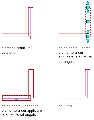

Per generare piani di ritaglio che creino una giuntura ad angolo tra due elementi strutturali collegati nel punto finale, attenersi alla procedura indicata di seguito.
Nota: Se il valore di Ritaglia automaticamente (nel riquadro proprietà) è Sì per ciascuno degli elementi strutturali collegati, qualsiasi modifica mediante i grip di uno dei due elementi strutturali darà origine ad una giuntura ad angolo.
Giuntura ad angolo tra due elementi strutturali con punti finali coincidenti.
  1. Selezionare uno degli elementi strutturali da unire mediante una giuntura ad angolo.
  2. Scegliere scheda Elemento strutturalegruppo EditaGiuntura ad angolo.
  3. Selezionare l'altro elemento strutturale.
