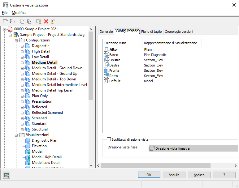

Gestione visualizzazioni costituisce il punto centrale delle informazioni sul sistema di visualizzazione per il disegno in AutoCAD Architecture 2025 toolset. Questa utilità consente di creare e modificare le configurazioni, le visualizzazioni e le rappresentazioni di visualizzazione, È anche possibile assegnare una configurazione di visualizzazione ad una finestra, visualizzare le diverse rappresentazioni degli oggetti e ridimensionare la finestra di Gestione visualizzazioni e i riquadri sinistro e destro per visualizzare le informazioni di visualizzazione in base alle necessità.

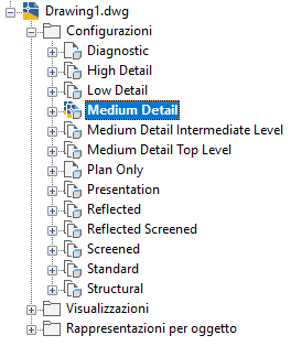

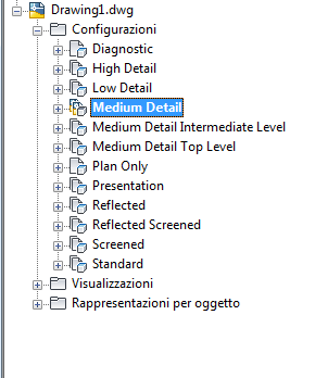

Nel riquadro sinistro di Gestione visualizzazioni, le informazioni di visualizzazione nei disegni vengono organizzate per una vista di struttura gerarchica. È possibile aggiungere, eliminare, rinominare, copiare e inviare i componenti del sistema di visualizzazione nella struttura. Durante la selezione degli elementi nel riquadro sinistro, il riquadro destro viene opportunamente aggiornato.
Nel riquadro sinistro è visualizzata una struttura di configurazioni di visualizzazione con i relativi componenti

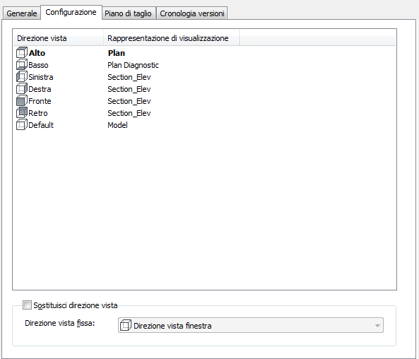

L'informazione visualizzata nel riquadro destro di Gestione visualizzazioni dipende dalla selezione effettuata nel riquadro sinistro. È possibile visualizzare le visualizzazioni e le direzioni di vista mappate associate a ciascuna configurazione. È inoltre possibile vedere le rappresentazioni di visualizzazione di oggetti diversi e accedere alle proprietà di visualizzazione grafica di default degli oggetti nei disegni. e visualizzare in anteprima come verrà mostrato l'oggetto.
Nel riquadro destro sono visualizzati i dettagli della configurazione di visualizzazione selezionata

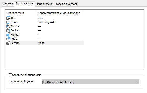

Le icone utilizzate per le visualizzazioni e le direzioni di vista indicano l'utilizzo di una visualizzazione nella configurazione. Quando si espande una configurazione di visualizzazione, vengono visualizzate le visualizzazioni utilizzate. L'icona accanto a ciascuna visualizzazione indica la direzione di vista a cui la visualizzazione è applicata nella configurazione di visualizzazione.
Nell'esempio sotto riportato, la visualizzazione Modello è applicata alla direzione di vista di default. Nel riquadro destro viene indicato che la visualizzazione Section_Elev è applicata alle direzioni di vista frontale, posteriore, da sinistra e da destra. La visualizzazione Piano è applicata alla direzione di vista dall'alto. Nel riquadro destro, le icone corrispondono alle sei direzioni di vista ortogonali e alla direzione di default.
Identificazione tramite icone delle direzioni di vista a cui sono applicate le visualizzazioni
