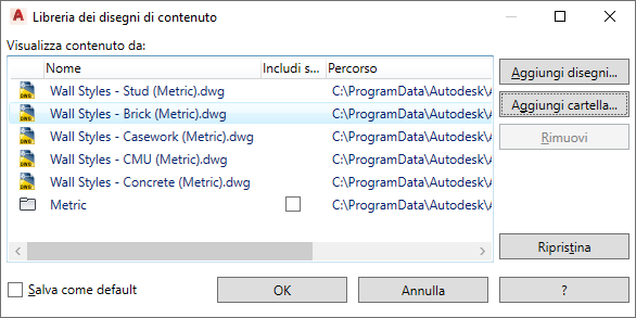

Libreria dei disegni di contenuto in AutoCAD Architecture 2025 Toolset

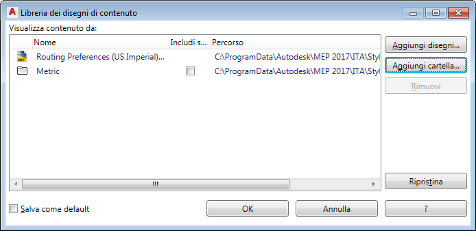

Libreria dei disegni di contenuto in AutoCAD MEP 2025 Toolset
Quando si aggiunge un file di disegno o una cartella di file di disegno alla Libreria dei disegni di contenuto, gli stili o le definizioni di sistema diventano disponibili per l'utilizzo nel disegno corrente.
Utilizzare Rimuovi per rimuovere la cartella o il file di disegno dalla Libreria. Con Rimuovi, file e cartelle non vengono eliminati.
