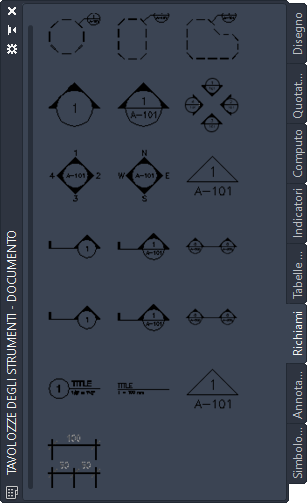

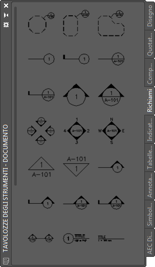

Le tavolozze degli strumenti dell'area di lavoro contengono degli strumenti Richiamo di esempio che possono essere utilizzati e personalizzati a piacere. Inoltre, i seguenti cataloghi forniti con il software contengono strumenti Richiamo che è possibile aggiungere alle tavolozze degli strumenti:
Le tavolozze personalizzate create dall'amministratore CAD o da altri utenti possono anche contenere strumenti Richiamo con proprietà personalizzate per i propri progetti o gli standard di lavoro.
Con il software sono forniti i seguenti strumenti Richiamo:
