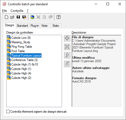

Per sincronizzare un progetto con i relativi standard AutoCAD, attenersi alla procedura indicata di seguito.
Quando si impostano standard AutoCAD in un progetto, nella cartella del progetto viene creato un file CHX di controllo batch con lo stesso nome del progetto. In questo file è contenuto un elenco di tutti i disegni di progetto, come disegni da controllare, e un elenco di tutti i file DWS di standard AutoCAD specificati, come file rispetto ai quali eseguire il controllo. Per sincronizzare l'intero progetto con gli standard AutoCAD, è necessario eseguire il file batch in Controllo batch per standard di AutoCAD.
Questa funzionalità è indipendente da AutoCAD Architecture 2025 toolset.
Prima di avviare il Controllo batch, aggiornare il file CHX del progetto per assicurarsi che contenga l'elenco corrente dei file degli standard AutoCAD e dei file di progetto.
Viene visualizzata una barra che mostra lo stato di avanzamento dell'aggiornamento del file CHX.
Tutti i programmi (o Programmi)
Autodesk
Controllo batch per standard.
Apri file di controllo.
Avvia controllo.
