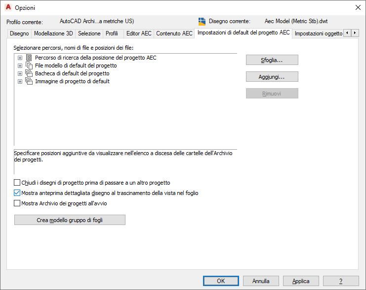

Per impostare le opzioni di default dei progetti AutoCAD Architecture 2025 toolset, attenersi a questa procedura. Di seguito vengono riportate le opzioni che è possibile impostare nei progetti:
È inoltre possibile specificare le impostazioni da utilizzare per l'area di lavoro quando:
Opzioni.
I percorsi sono visualizzati anche nell'elenco a discesa dell'Archivio dei progetti (sopra l'elenco dei progetti) e includono collegamenti alle cartelle dei progetti.
| Per... | Procedere nel modo seguente... |
| Modificare il percorso di ricerca di un progetto esistente | Fare clic sul percorso da modificare, quindi fare clic su Sfoglia. Nella finestra di dialogo Sfoglia per cartelle, selezionare il nuovo percorso di ricerca e fare clic su OK. |
| Aggiungere un percorso di ricerca | Fare clic su Aggiungi. Nella finestra di dialogo Sfoglia per cartelle, selezionare il nuovo percorso di ricerca e fare clic su OK. |
| Rimuovere un percorso di ricerca | Fare clic su Rimuovi. |
| Chiudere tutti i file di disegno aperti nel progetto corrente quando si passa ad un altro progetto | Selezionare Chiudi i disegni di progetto prima di passare ad un altro progetto. Questa impostazione è disponibile solo se l'opzione Esegui sempre l'operazione selezionata nella finestra di dialogo Archivio dei progetti - Chiudi file di progetto. |
| Per ottimizzare le prestazioni, visualizzare solo il nome della vista dello spazio modello all'interno del riquadro della vista durante il trascinamento in un foglio. | Deselezionare Mostra anteprima dettagliata disegno al trascinamento della vista nel foglio. |
| Impostare l'apertura dell'Archivio dei progetti all'avvio di AutoCAD Architecture 2025 toolset | Selezionare Mostra Archivio dei progetti all'avvio. |
