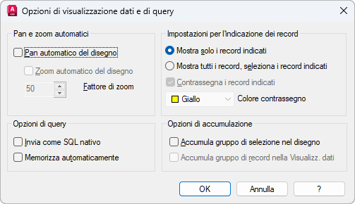

È possibile configurare il programma in modo che gli oggetti grafici collegati presenti nel disegno vengano selezionati automaticamente quando vengono selezionati altri record nella finestra Visualizzazione dati. Oppure il programma può essere configurato in modo che i record di database collegati vengano selezionati quando vengono selezionati altri oggetti grafici nel disegno. Tuttavia, queste due opzioni di visualizzazione automatica non possono essere attivate contemporaneamente.
È possibile utilizzare la finestra di dialogo Opzioni di visualizzazione dati e di query per impostare diverse opzioni che determinano il modo in cui vengono visualizzati i record e gli oggetti grafici collegati quando viene selezionato un elemento collegato corrispondente.
L'opzione Pan automatico del disegno consente di effettuare automaticamente una panoramica del disegno in modo da visualizzare gli oggetti associati al gruppo di selezione corrente dei record nella finestra Visualizzazione dati. Se in questa finestra sono stati selezionati più record, è possibile che non tutti i record selezionati vengano visualizzati nella finestra di disegno con il fattore di zoom corrente. Per risolvere questo problema, è possibile impostare un fattore di zoom specifico per la modalità di pan automatico in modo da assicurare la visualizzazione di tutti gli oggetti collegati associati al gruppo di record corrente.
L'opzione Zoom automatico del disegno consente di zoomare automaticamente il disegno in modo da visualizzare tutti gli oggetti associati al gruppo di record corrente. È necessario specificare un fattore di zoom che imposti la dimensione delle estensioni del gruppo di oggetti indicato su una percentuale definita dell'area di disegno. Il fattore di zoom deve essere compreso tra 20% e 90% (50% è il valore di default). Un valore pari a 50% indica che l'altezza (o la larghezza) delle estensioni è uguale al 50% dell'altezza (o della larghezza) dell'area di disegno.
Per una descrizione di tutte le opzioni disponibili, vedere Finestra di dialogo Opzioni di visualizzazione dati e di query in COLLEGADB nella Guida di riferimento dei comandi.
