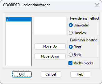

Dispone l'ordine di disegno degli oggetti selezionati in base al codice del colore.
È possibile specificare la priorità dei colori, dove il primo colore dell'elenco è visualizzato in primo piano e l'ultimo colore è visualizzato sullo sfondo.
Sono visualizzate le seguenti opzioni:
Re-ordering Method
| Draworder | Definisce l'ordine di disegno degli oggetti selezionati mediante il comando ORDINEDIS. |
| Handles (obsoleto) | Definisce l'ordine di disegno degli oggetti selezionati riordinando gli oggetti nel database del disegno. Gli oggetti vengono eliminati e ricreati nell'ordine indicato dal rispettivo colore. |
Draworder Location
| Front | Riordina i colori nella sequenza da anteriore a posteriore e li posiziona davanti agli oggetti non specificati nell'elenco Colore. |
| Back | Riordina i colori nella sequenza da anteriore a posteriore e li posiziona dietro agli oggetti non specificati nell'elenco Colore. |
| Modify Blocks | Ordina gli oggetti negli inserimenti di blocco in base al colore. |
| Move Up | Sposta il colore selezionato più in alto nella sequenza di visualizzazione. |
| Move Down | Sposta il colore selezionato più in basso nella sequenza di visualizzazione. |
cdorder.lsp, cdorder.dcl
