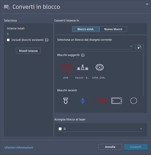

Finestra di dialogo Conversione
Converte in blocchi le entità selezionate e le istanze identiche.
CONVERTIB (comando): selezionare l'oggetto per trovare le istanze corrispondenti da convertire in blocchi.
Elenco di opzioni
Vengono visualizzate le opzioni seguenti.
Seleziona
Consente di selezionare ed esaminare le istanze selezionate per la conversione di blocchi. Visualizza inoltre il numero di istanze totali.
Includi blocchi esistenti
Specifica se convertire i blocchi nel disegno corrente e la geometria contenente i blocchi o solo l'oggetto di origine.
Rivedi istanze
Chiude temporaneamente la finestra di dialogo per consentire la revisione delle istanze selezionate per la conversione in blocchi all'interno del disegno corrente.
Converti istanze in
Fornisce le opzioni per scegliere se convertire in un blocco esistente le istanze selezionate o creare un nuovo blocco.
Blocco esist.
Converte in un blocco esistente le istanze selezionate.
  • Seleziona un blocco dal disegno corrente. Visualizza un elenco dei blocchi disponibili nel disegno.
  • Seleziona da disegno (). Chiude temporaneamente la finestra di dialogo in modo che sia possibile specificare un blocco del disegno corrente in cui si desidera convertire le istanze selezionate.
  • Blocchi suggeriti. Visualizza blocchi suggeriti dall'apprendimento automatico.
    Nota: I blocchi suggeriti dall'apprendimento automatico sono disponibili solo in AutoCAD.
  • Blocchi recenti. Visualizza un elenco di blocchi utilizzati di recente.
Nuovo blocco
Converte in una nuova entità blocco le istanze selezionate.
  • Assegna un nome al nuovo blocco. Specifica un nome per il blocco appena creato.
  • Punto base. Specifica il punto di inserimento del nuovo blocco che ne determina la posizione all'interno del disegno. Per default, il punto di inserimento è impostato sul centro della geometria specificata.
Assegna blocco al layer
Consente di selezionare un layer a cui assegnare il blocco.
