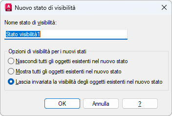

Crea un nuovo stato di visibilità.
Vengono visualizzate le opzioni seguenti:
Specifica il nome per il nuovo stato di visibilità.
Visualizza le opzioni per il nuovo stato di visibilità.
Specifica che tutti gli oggetti nella definizione del blocco verranno nascosti nel nuovo stato di visibilità.
Specifica che tutti gli oggetti nella definizione del blocco verranno mostrati nel nuovo stato di visibilità.
Specifica che la visibilità degli oggetti nel nuovo stato di visibilità sarà uguale allo stato nella visibilità corrente su cui il nuovo stato è basato.
