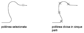

No
Allinea i blocchi in base all'orientamento corrente del sistema UCS (User Coordinate System, Sistema di Coordinate Utente). Gli assi X dei blocchi inseriti devono essere paralleli all'asse X del sistema UCS in corrispondenza dei punti di divisione.
Nella figura riportata di seguito è illustrato un arco diviso in cinque parti uguali utilizzando un blocco costituito da un'ellisse con orientamento verticale.
